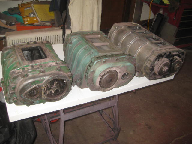

    A trio of GMC blowers: 3-71, 4-71, 6-71. IMG_0716.JPG IMG_0717.JPG IMG_0718.JPG
