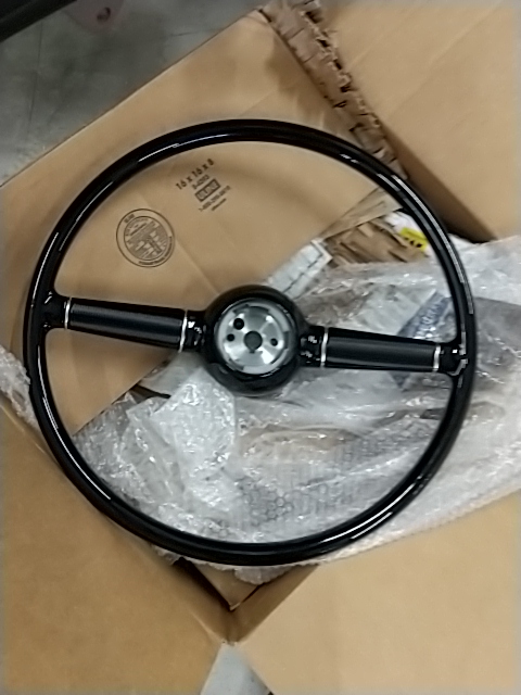

    Certaines pièces arrivent avant le 2e verrouillage en France
    Boîte de direction et colonne Ford F1 48/52
    Volant Ford 40
    Fusée Olds 303 side motor mount
