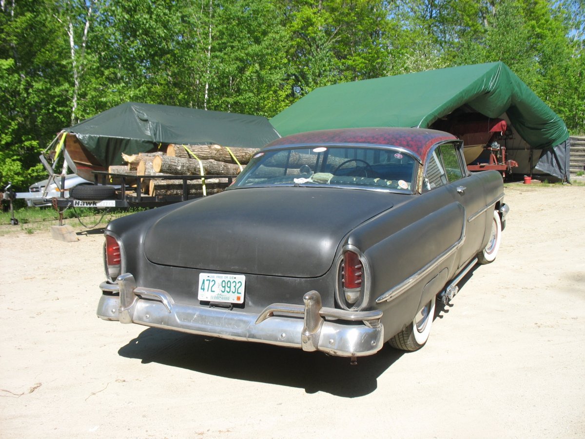

    black55merc
    Here you go, S**** Metal
    IMG_1327.JPG IMG_1328.JPG IMG_1329.JPG IMG_1332.JPG IMG_1333.JPG IMG_1334.JPG
