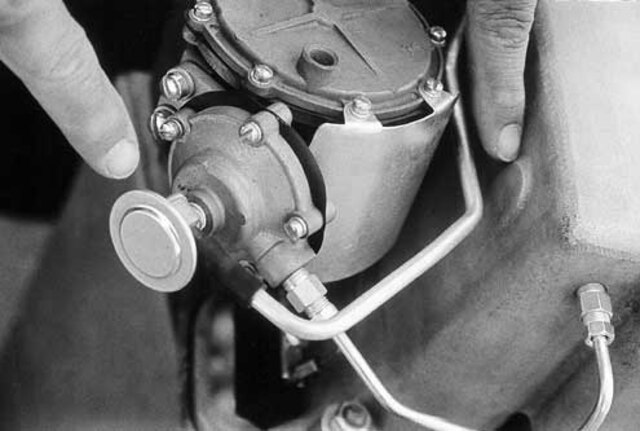

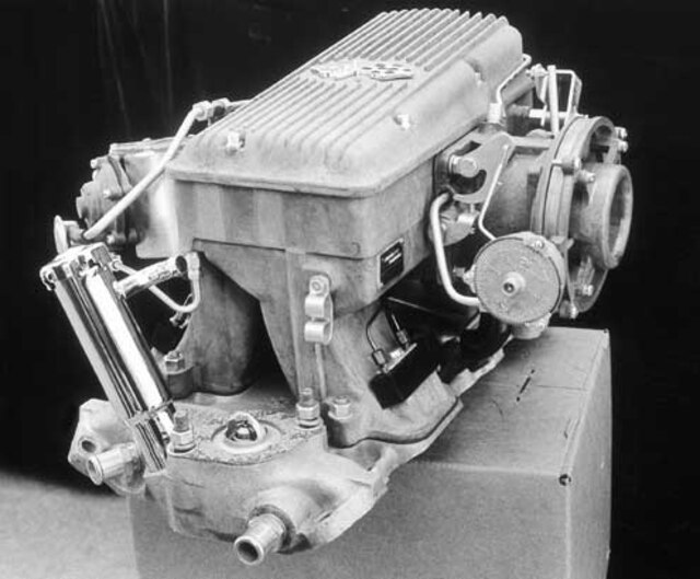

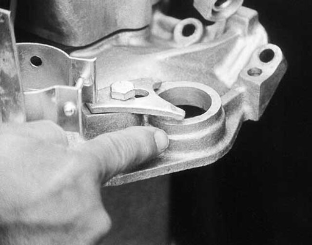

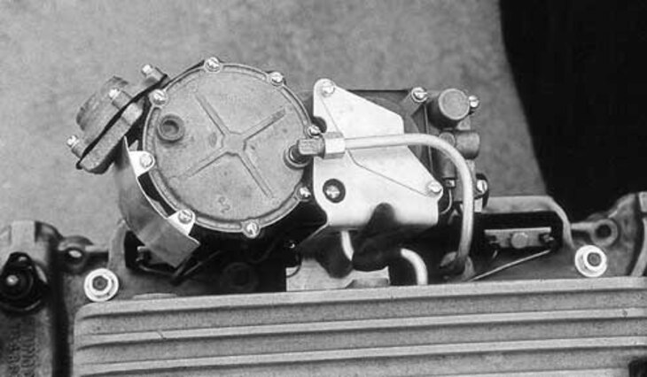

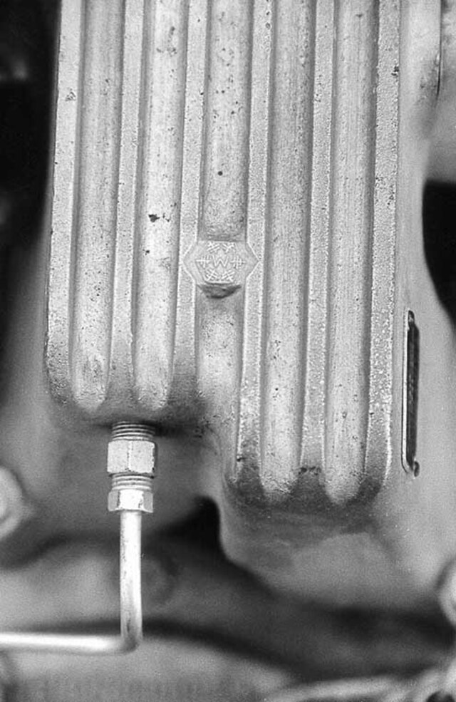

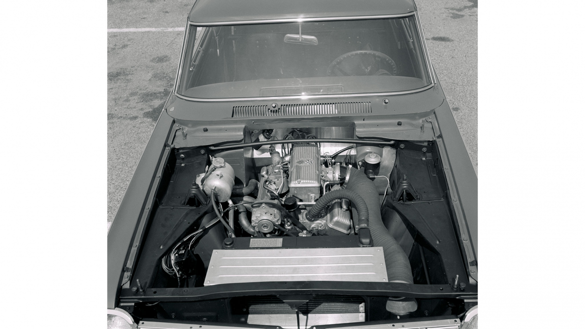

    Might as well post some pictures from one of those sites.... 9140378.jpg 9140384.jpg 9140390.jpg 9140324.jpg 9140396.jpg 9140330.jpg 9140372.jpg 9140426.jpg 9140360.jpg 9140366.jpg 9140402.jpg 9140336.jpg 9140408.jpg 9140342.jpg 9140414.jpg 9140348.jpg 9140420.jpg 9140354.jpg
