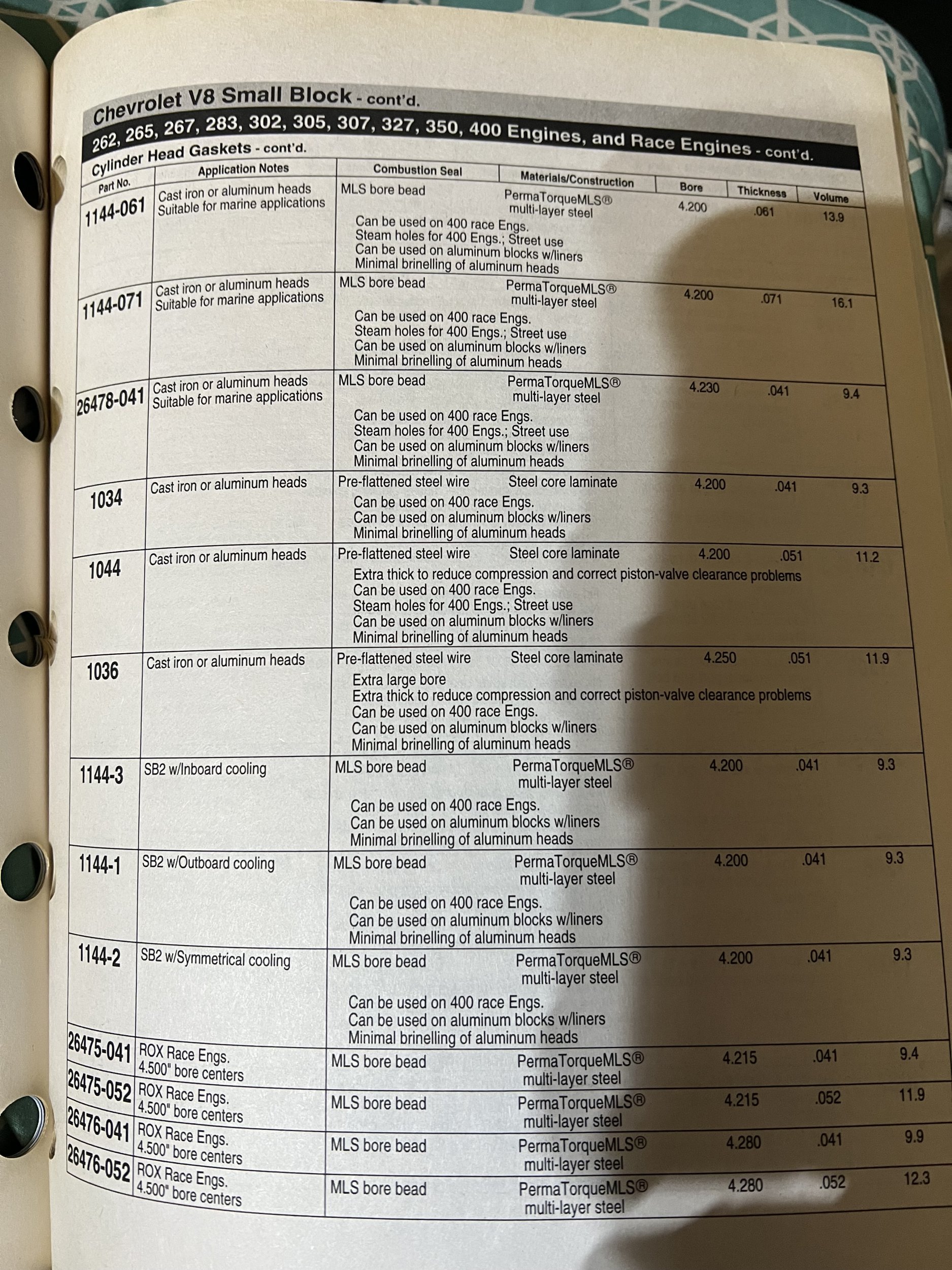

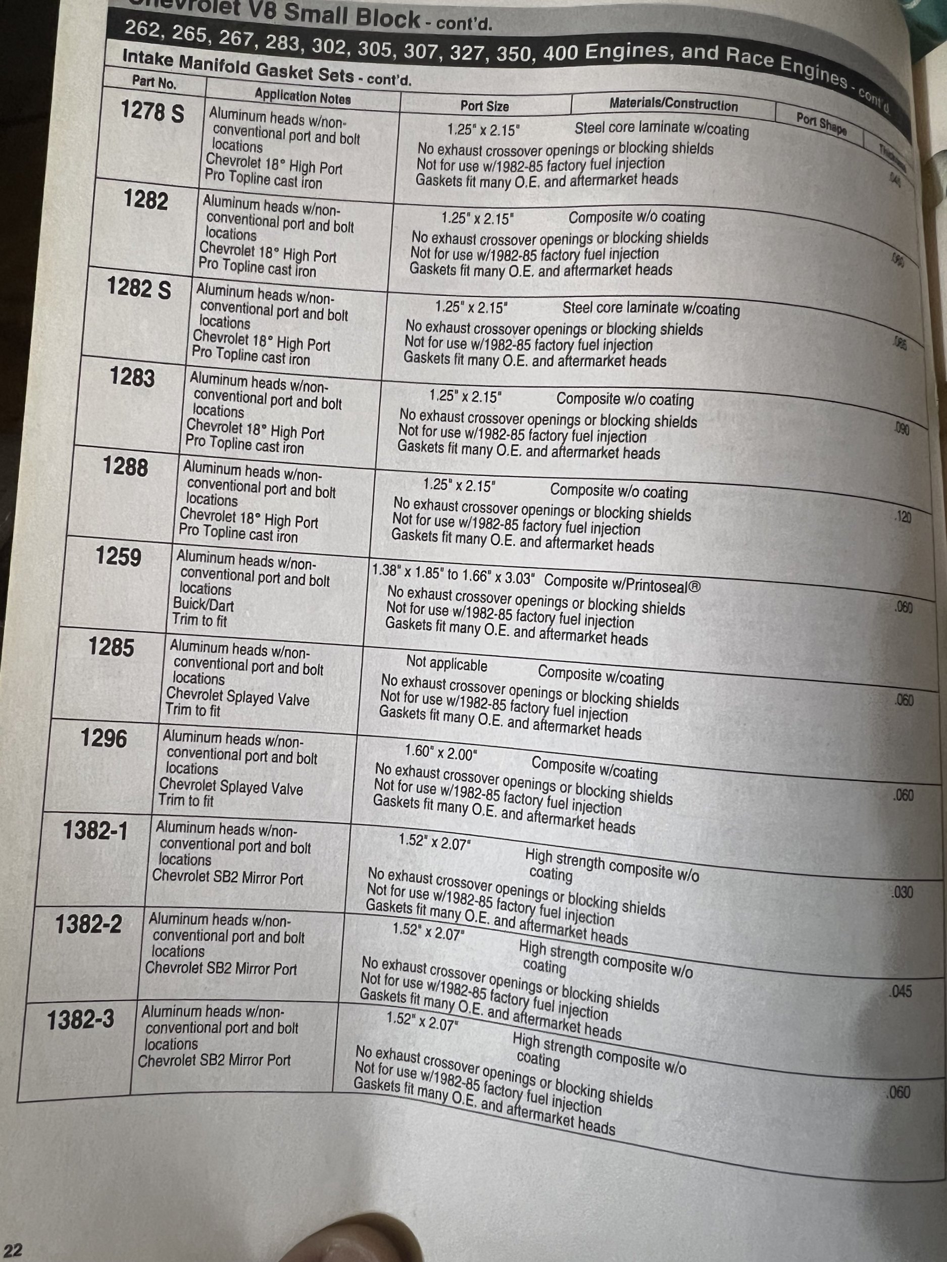

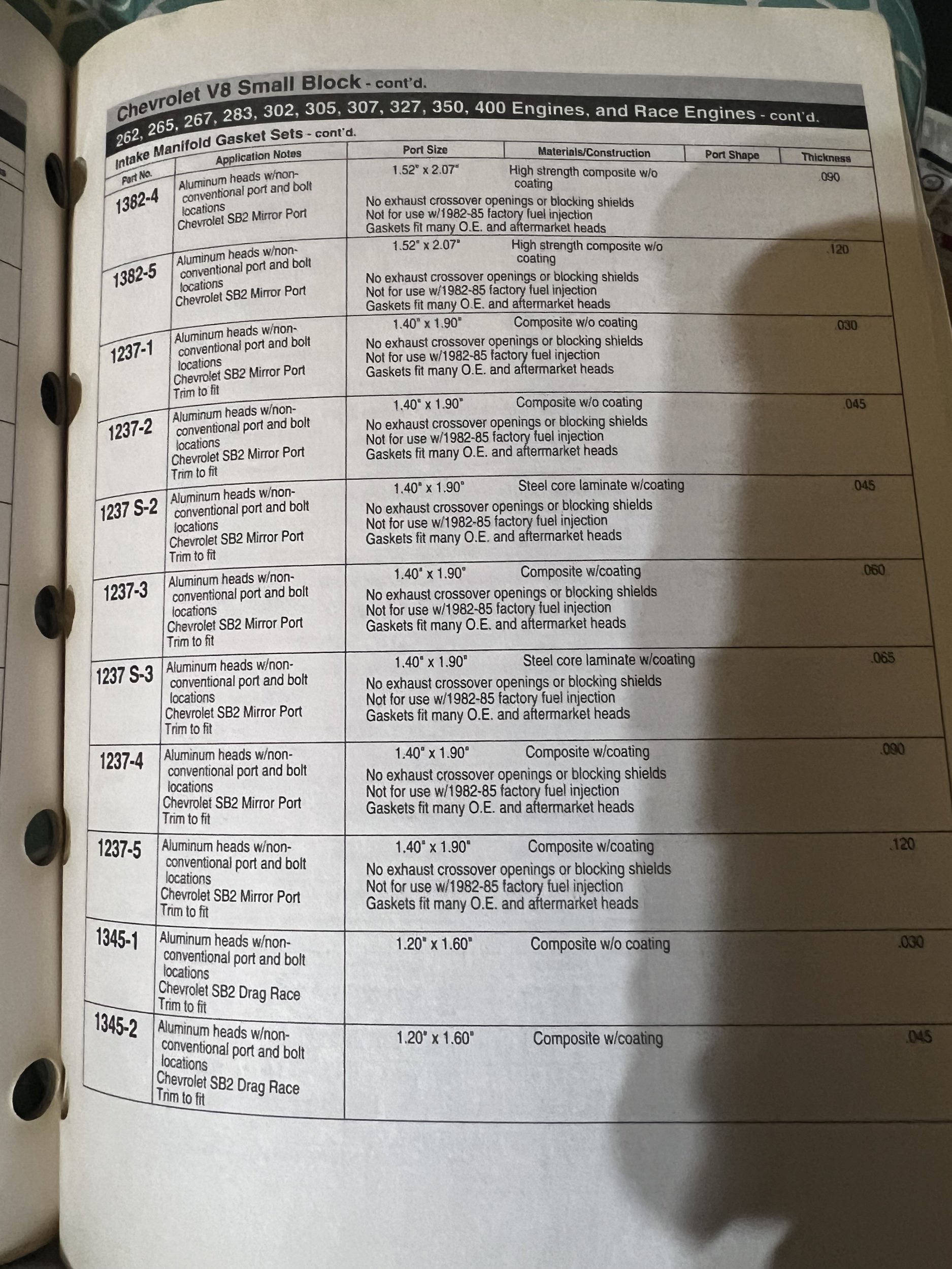

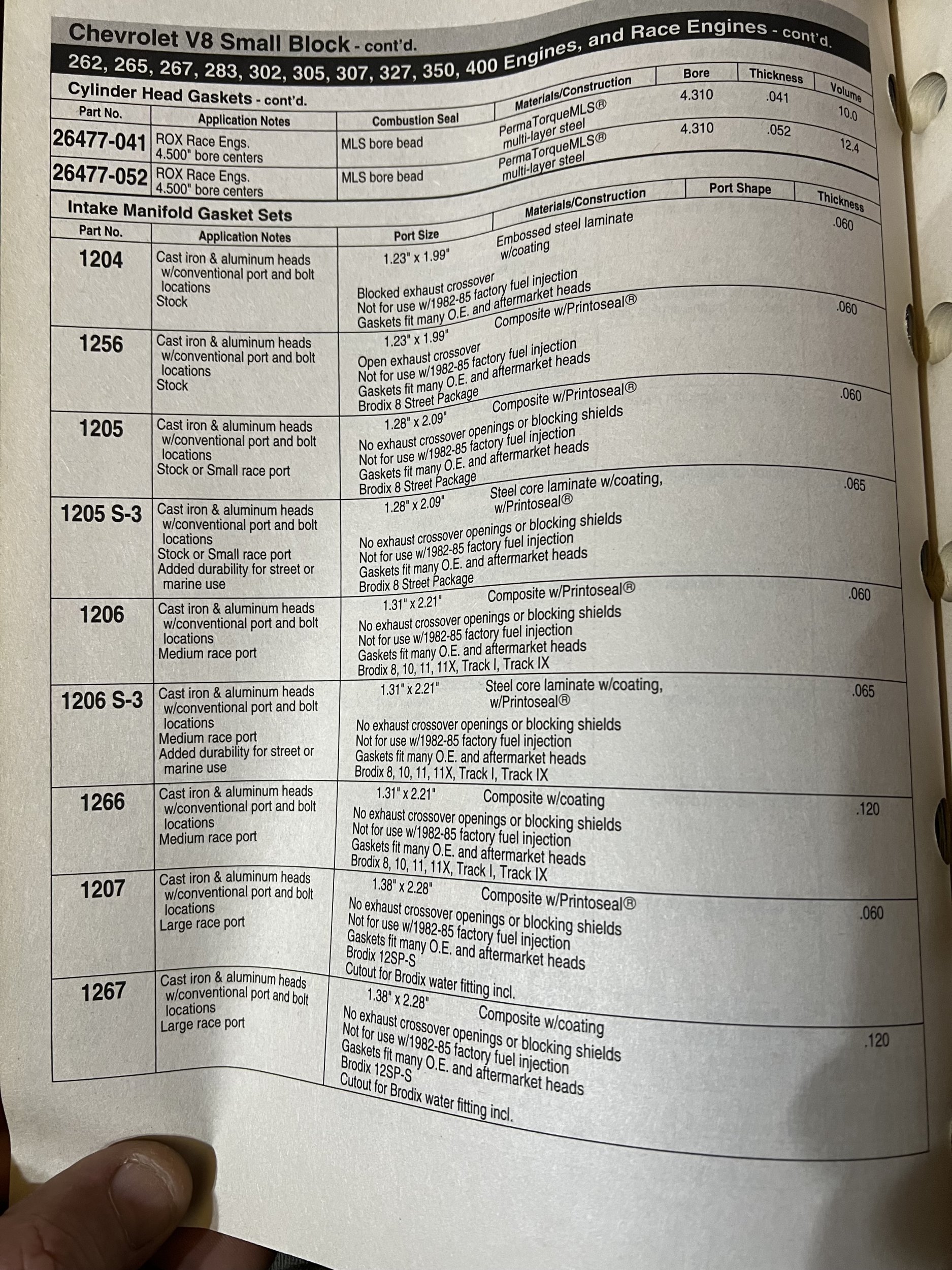

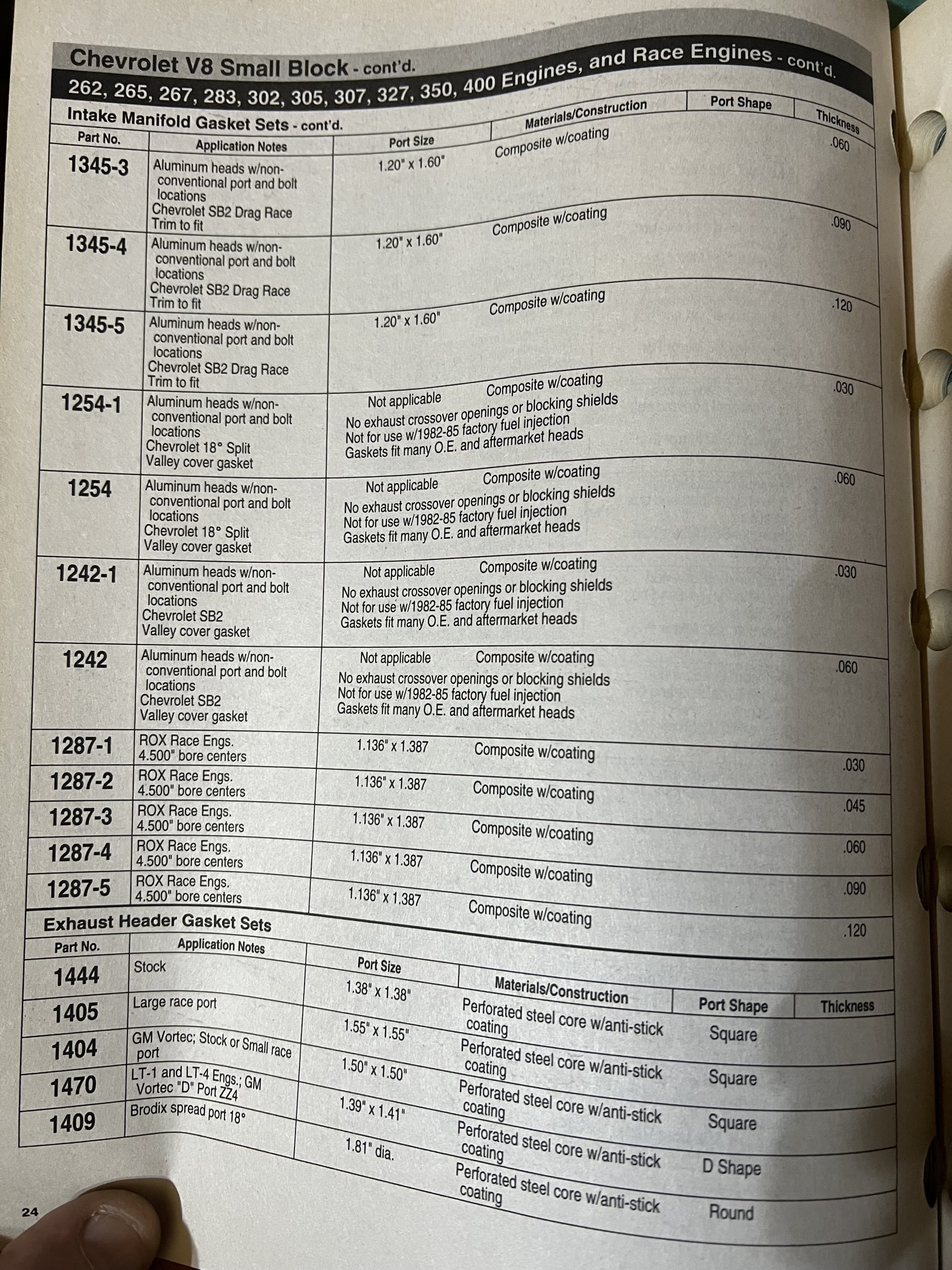

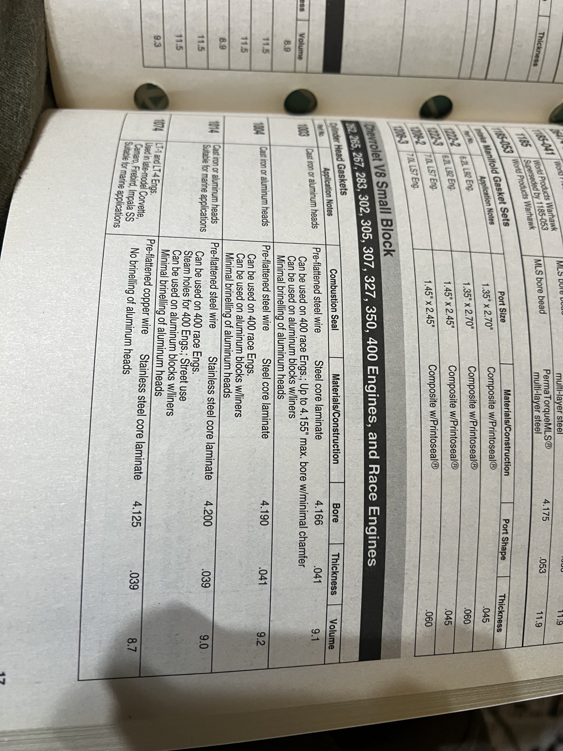

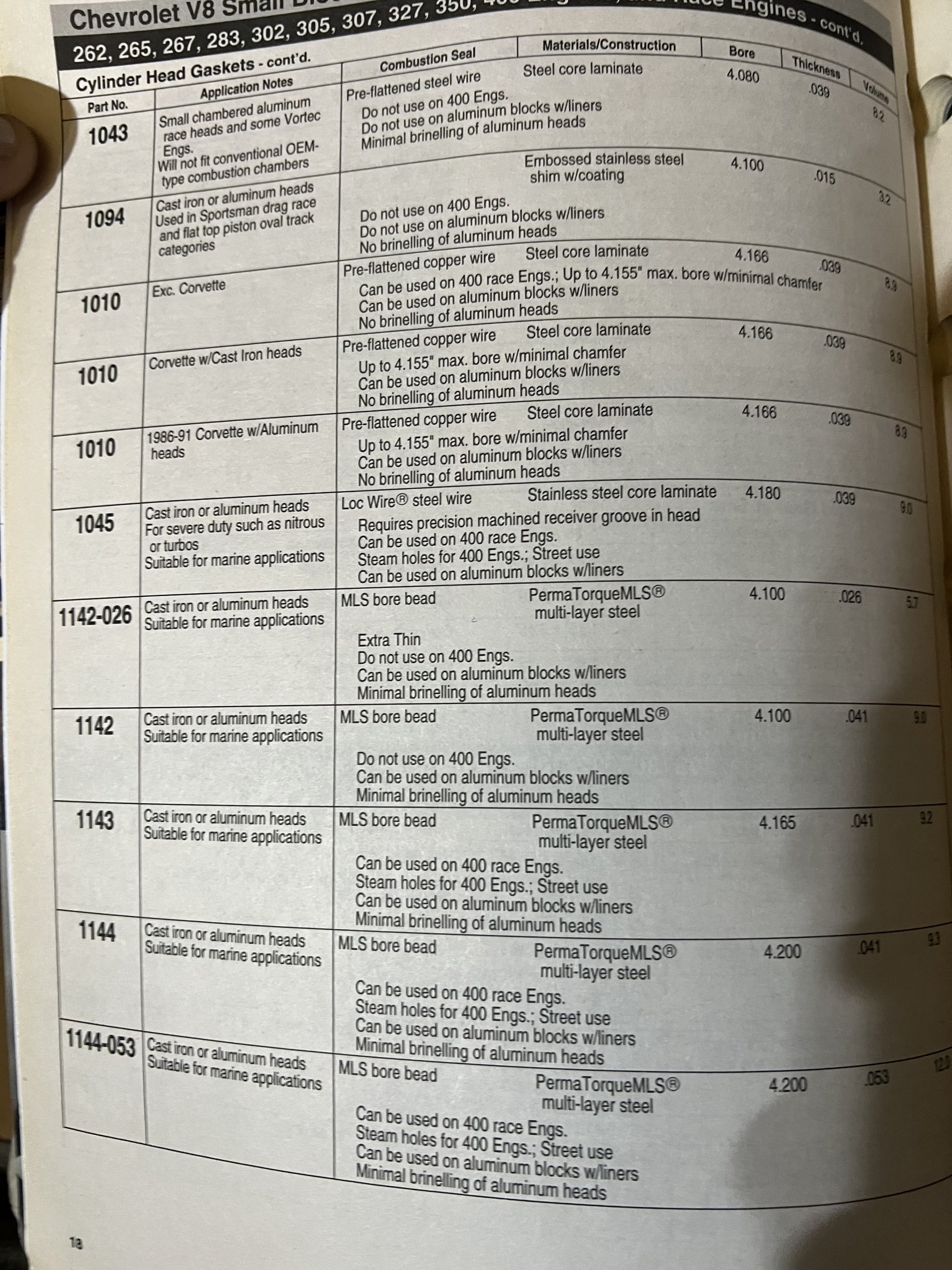

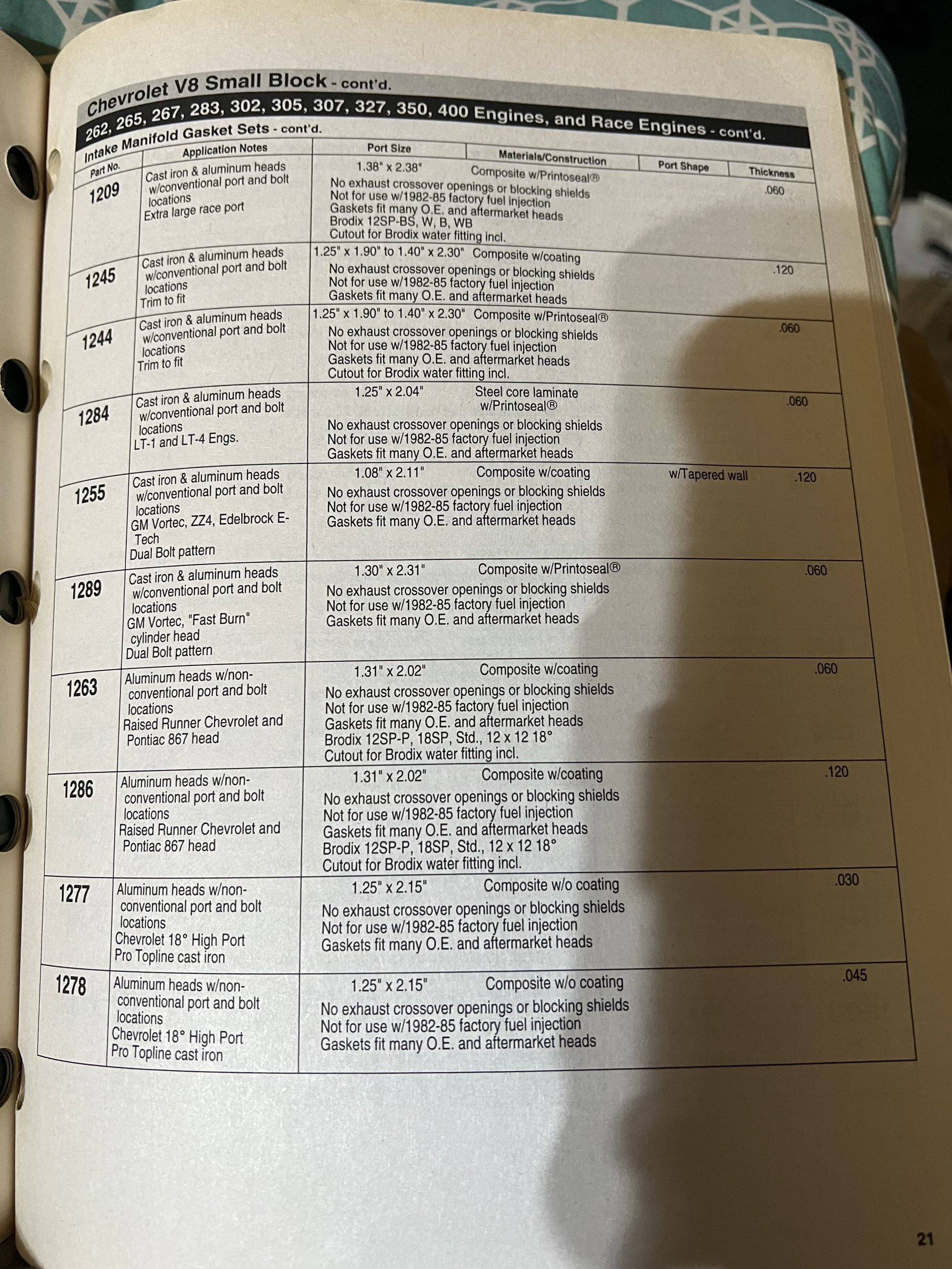

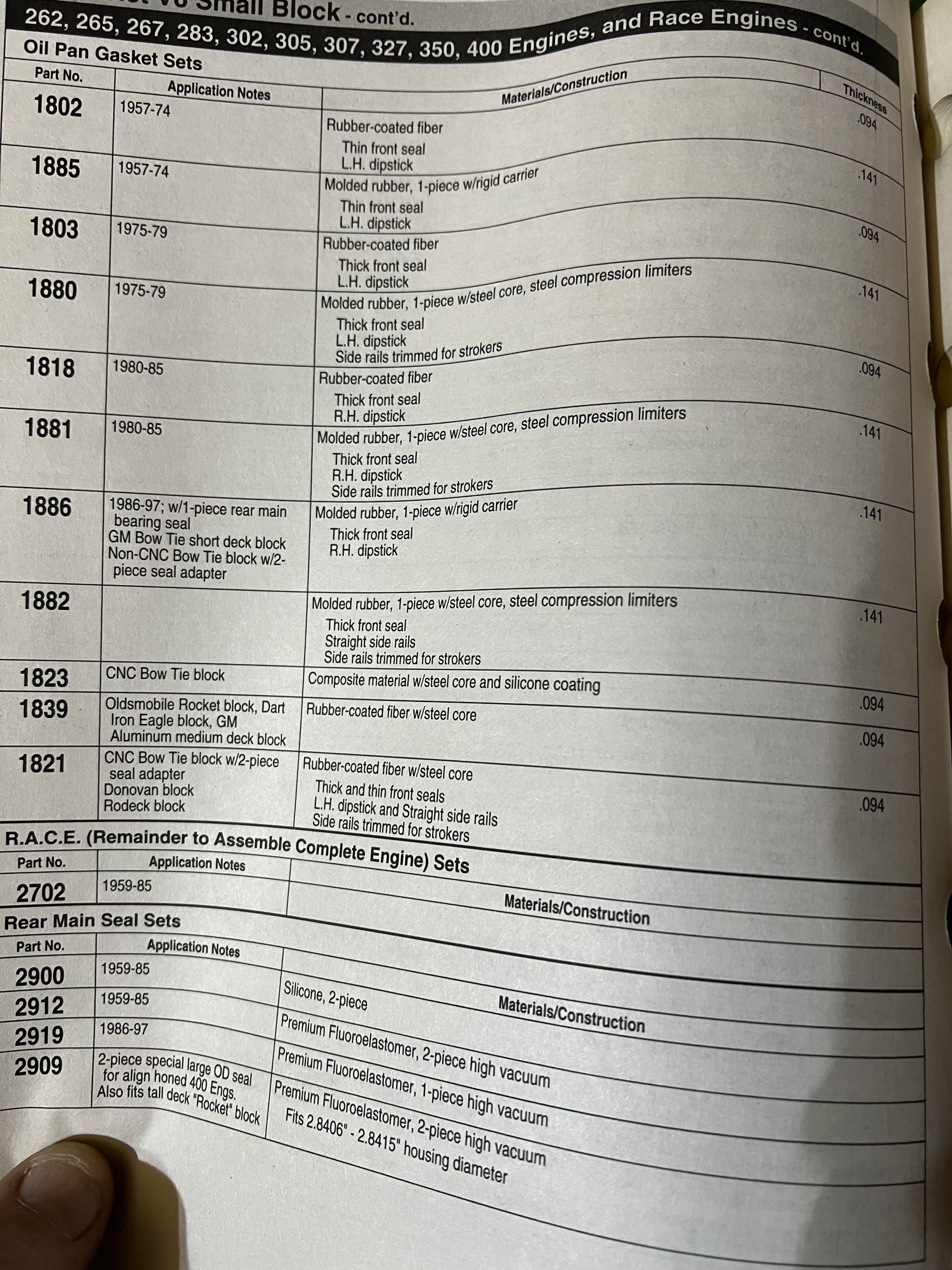

    Head , intake , oil pan
    Options :eek::eek:
    IMG_2992.jpeg IMG_2993.jpeg IMG_2994.jpeg IMG_2995.jpeg IMG_2996.jpeg IMG_2997.jpeg IMG_2998.jpeg

    Fel Pro Performance Catalog
    160 pages ,
    I feel there web site hard to Navigate
    mad mikey and Sharpone like this.
