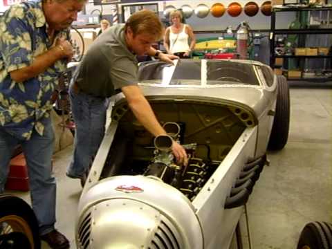

    IMG_1150.JPG IMG_1152.JPG IMG_1158.JPG 6f85e1b20843ff9c148678e3c82eeb3a.jpg IMG_1150.JPG IMG_1152.JPG IMG_1158.JPG 6f85e1b20843ff9c148678e3c82eeb3a.jpg Doing something different with the exhaust... going to copy Foose's idea for his P-32 Roadster.
