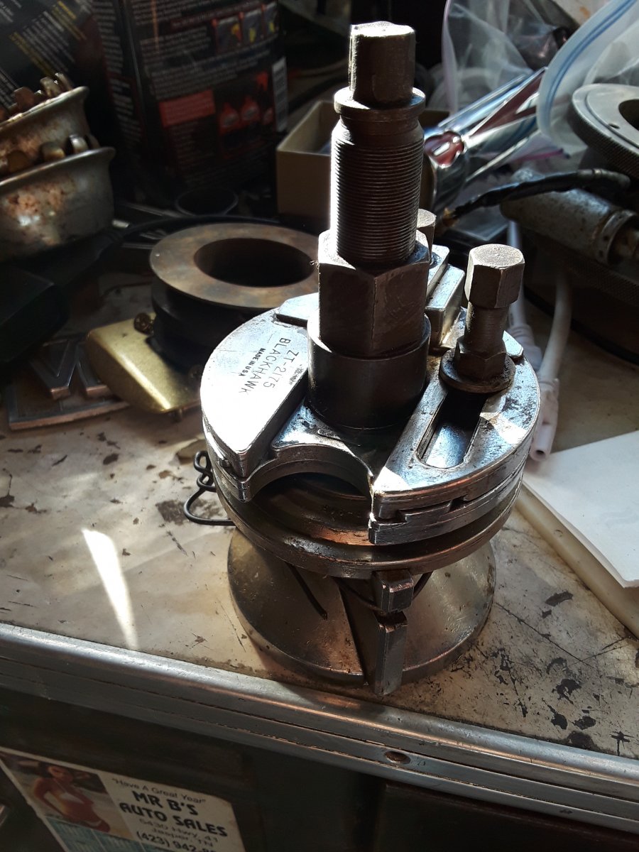

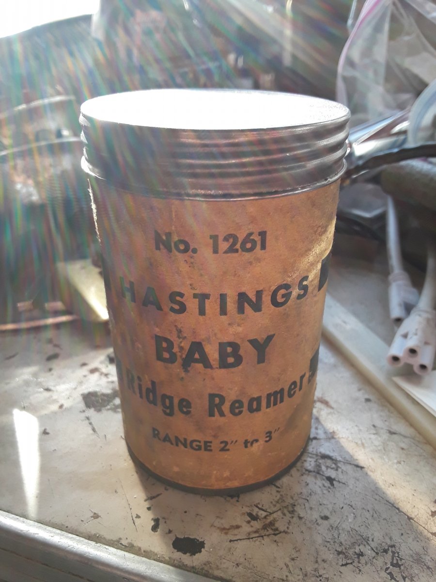

    Found a couple ridge reamers today. 20180508_172012.jpg 20180508_171959.jpg 20180508_171949.jpg 20180508_171938.jpg
